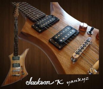

eata es una imagen mas actual aunque de varios meses pero con las capsulas humbucker..

#27 Que guapa :rock: :cool: felcidades por la Jackson K yankiz

Ala, qué chuli :-)

que wena perrin,,,me uno al hilo....ademas de saber que eres de chile igual que yo mejor......toy a punto de empezar un proyecto y me gustan las V,explorer,sg,etc....asi que despues podriamos intercambiar datillos...
debo reconocer que te quedo la raja la Kelly es uno de mis modelos preferidos...(por Marty Friedman)..ese wn la hacia sonar la raja...
bueno compadre solo queda felicitarte y que ojala nos comuniquemos por ahi...salu2s..
Pd: de que parte de chile eres??

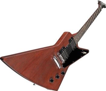

yo de rancagua,,,aca estamos leyendo un poco para ver que maderas puedo usar...tu que eres de chile que maderas recomiendas..???...que tal es el roble vaporizado..sabes algo sobre esa madera..??
en homecenter la venden y me parecio bastante bonita...y lo que mas me complica es hacer el mastil..me gustaria hacerla neck-thru o quisas encolar el mastl al cuerpo..aun toy en duda...y si va a ser una explorer,una copia de la Dean V dave mustaine o una Mockingbird...en esa estoy...y tengo mas preguntas que la mierda jajjaa...

el roble vaporizado que te digo quedaria genial para la explorer ya que se parece bastabnte el color es solo un poco mas claro....bueno eso sera...seguire pensando en cual hare...salu2s compadre...
