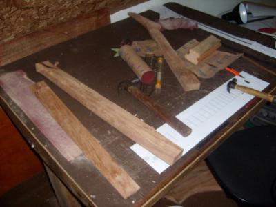

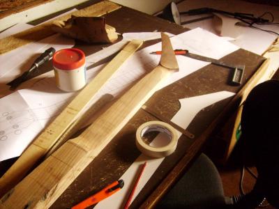

AQUI DEJO ALGUNAS IMAGENES DE UN PROYECTO QUE EMPECE HACE UN TIEMPO, ES UNA JACKSON RRV, ES DE MADERA DE LINGUE EXTRA SECO, Y BUENO QUERIA COMPARTIR PARTE DEL PROCESO QUE LLEVO HASTA EL MOMENTO, TENGO EL TRABAJO DE MADERA, AHUN ESTOY HACIENDO LA BARRA TENSORA (QUE ES COMPLICADA HACERLA),LOS TRASTES, EL HARDWARE Y EL RESTO, PERO AHI VA DE A POCO.
NO EXPLICO MUCHO EL PROCESO PORQUE ES SIMILAR EN TODOS LOS PROYECTOS DE GUITARRA CASERA, E VISTO UNOS FOROS MUY BUENOS EN ESTA PAGINA.
SALUDOS

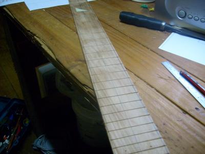

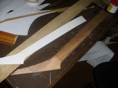

LA CURVA DE LA PALA
yankyz \m/
por el 31/07/2011
DANDOLE LA FORMA A LA PALA, A PUNTA DE CARTONERO JAJAJA

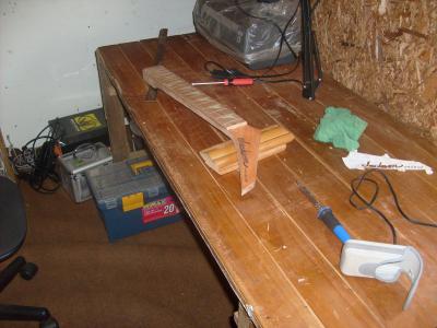

PREPARANDO EL DIAPASON, QUE TAMBIEN ES DE MADERA DE LINGUE QUE, COMO ERA ANTIGUA ERA BASTANTE DENSA.
yankyz \m/
por el 31/07/2011

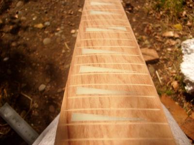

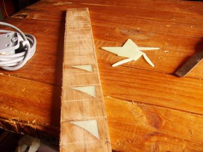

LOS CORTES PARA LOS TRASTES, USE COMO REFERENCIA LAS DISTANCIAS DE LAS LES PAUL.
yankyz \m/
por el 31/07/2011

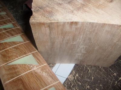

BUENO LOS INLAYS SON LOS COLA DE TIBURON CLASICOS DE LAS JACKSON Y LOS HICE DE ESAS ESTRELLITAS QUE BRILLAN EN LA NOCHE, LE QUERIA PONER LEDS COMO LAS QUE TIENE STEVE VAI O EL GUITARRISTA DE ANNIHILATOR, PERO ERA MUY COMPLEJO, EN OTRO PROYECTO SI QUE VAN...
yankyz \m/
por el 31/07/2011
BUENO EN LA NOCHE SE VEN MUY BIEN, NO TENGO UNA FOTO PERO QUEDA PERFECT, DESPUES PARA DARLE LA CURVA ME HICE UN MOLDE CON EL RADIO ADECUADO Y ... A LIJAR SE A DICHO CON LIJAS DE DIFERENTES ESPESORES PARA QUE SE VAYA PULIENDO...
yankyz \m/
por el 31/07/2011
ASI VA QUEDANDO...

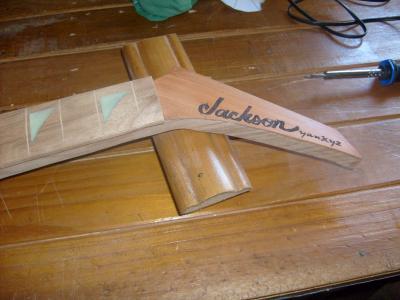

LA PALA LA MARQUE CON CAUTIN, ADMITO QUE NO FUE UNA BUENA IDEA POR LO QUE DEMORE PERO BUENO, SE HIZO, JAJAJ

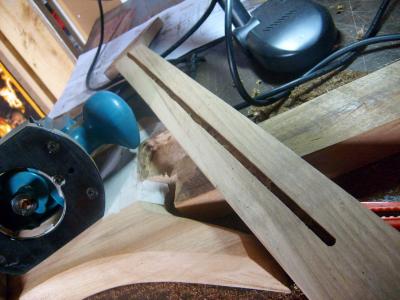

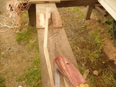

LA CAVIDAD PARA LA BARRA TENSORA, DEBE SER LA MEDIDA JUSTA PARA QUE NO QUEDE SUELTA.

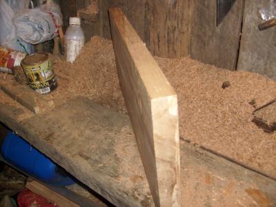

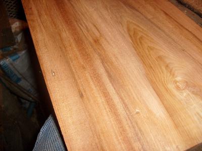

PREPARANDO LA MADERA PARA EL CUERPO, ES MADERA DE LINGUE , ESTA BASTANTE SECA CREO QUE ERA DE UN TABLON DE 12 AÑOS APROX, YA QUE ES UNA DE LAS PIEZAS QUE MI VIEJO TENIA GUARDADAS DE TIEMPOS ATRAS..
