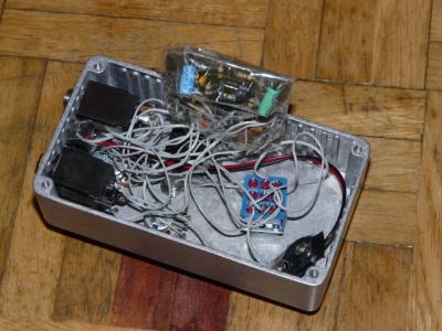

La foto prometida del interior del pedal.
La placa está envuelta en un plástico para evitar cortocircuitos.
Dr.Maligno Tech
por el 18/10/2009
valla lio de cables hermano, espero que no zumbe mucho
galdrum
por el 19/10/2009
Que va tío, no zumba nada
Creo que como son todos los cables del mismo color, parece más lío de lo que hay.

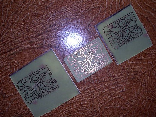

Tengo tres placas de circuito impreso para TubeScreamer ITS8 que me salieron al revés por error. Sirven perfectamente, con la única particularidad de que hay que montar los componentes al revés.
Me jode tirarlas, por lo que si hay alguien que las quiera, se las regalo.
El manual me construcción de ese pedal se puede ver aquí:
http://www.generalguitargadgets.com/content/view/82/26/
