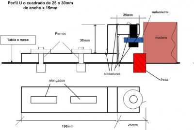

Hola, para los binding los mas apropiado es tener una fresadora y cualquier fresa recta sirve, tienes que tener una mesa o algo parecido y colocar la fresa por debajo con la herramienta para arriba. y este artilugio que te lo dejo en croquis con medidas que se entiende por si solo
