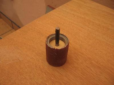

Animo Tetexd,estoy seguro que en el próximo no te va a pasar esto.Procura hacerte con una de estas.
Este acople de lija cilíndrico me lo hice con un tubo de 40 mm de PVC un taco interior de madera y una broca vieja.
eso si, tienes que centrarlo bien para que no cimbree.Lo podras utilizar tanto para el contorno del cuerpo como para la pala.

Que buena idea yo use tubos de PVC completos y siempre se deformaban por el calor de la lija 1+ .

Moicano, quise hacer un taco de lija como el tuyo, pero no tenia idea como iba a darle forma cilindrica a un trozo de madera, asi que revolviendo en casa me encontre con esto:
http://i.imgur.com/VmgJgl.jpg
Unos rollos de caja registradora (esos que imprimen los ticket)
Se me ocurrio envolverlos con cinta de papel:
http://i.imgur.com/S2qBAl.jpg
Y luego pegarle un trozo de lija:
http://i.imgur.com/TaKpBl.jpg
http://i.imgur.com/ida9yl.jpg
Luego les pase una varilla roscada por el medio, y una arandela y una tuerca de cada lado y he aqui mis tacos de lija circulares:
http://i.imgur.com/nQG8Bl.jpg
http://i.imgur.com/rvFIHl.jpg
Funcionan perfecto :D
Mañana vere si encuentro mas de estos rollitos y hare algunos mas (con diametros menores).
