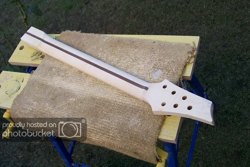

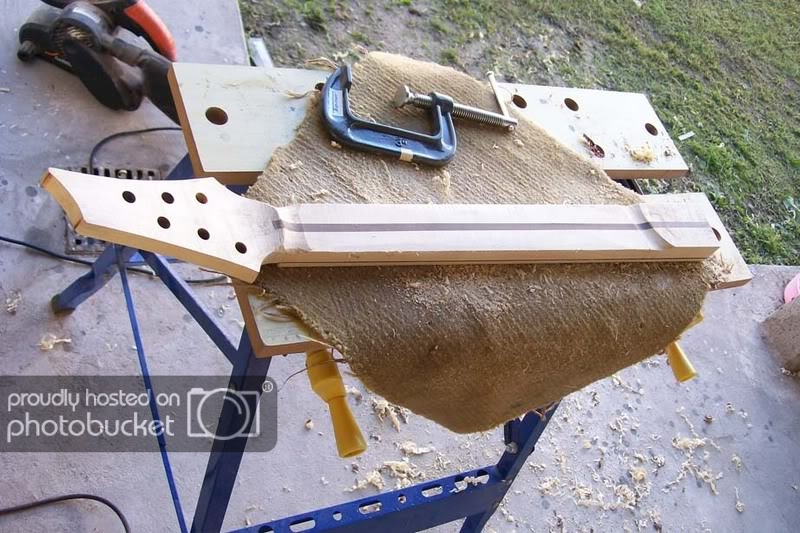

Hola a todos!, bueno les muestro lo que hice hasta ahora:
Habiamos quedado en que deje prensada la varillita de wengue para tapar el alma, bueno ya la saque, y la rebajé y despues con una lijada la dejé parejita parejita :D. He aqui:
http://i.imgur.com/WwgtVl.jpg
http://i.imgur.com/Sode9l.jpg
http://i.imgur.com/3cHWkl.jpg
http://i.imgur.com/pyraNl.jpg

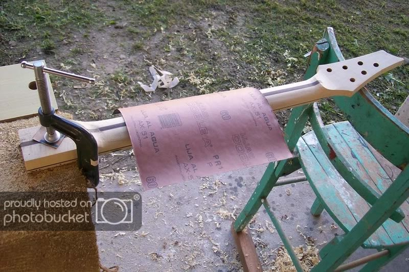

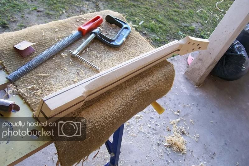

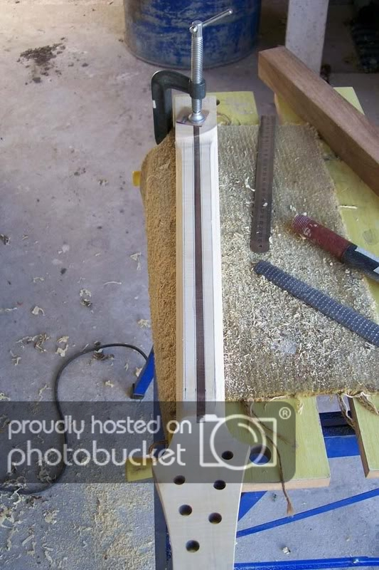

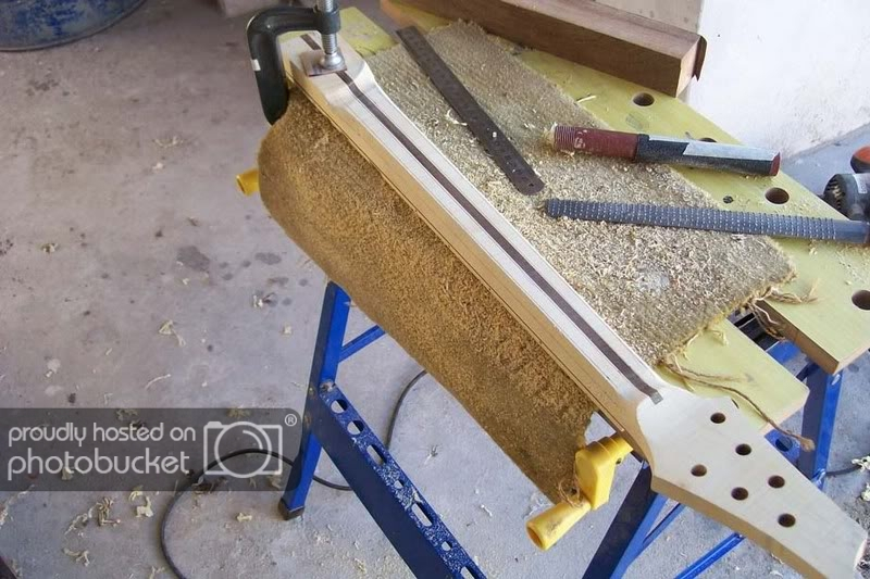

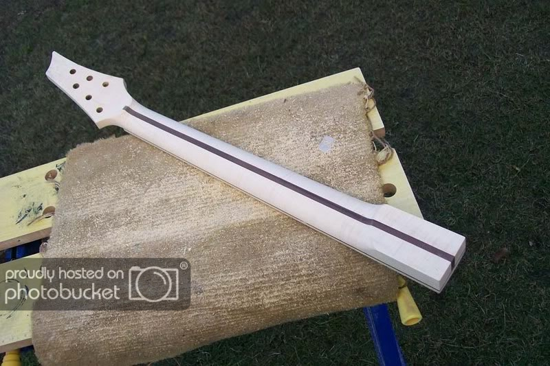

En cuanto al perfil del mástil, yo creo recordar que hace tiempo leí algo en algún lugar y precisamente el otro día lo he estado recordando. Me puse a hacer un pdf explicativo del asunto, pero como no estaba bien no lo he puesto en ningún sitio...
Es este:
http://dl.dropbox.com/u/35499076/perfil%20mastil.pdf
No me hagáis mucho caso, y que cada uno vea si le es útil o no... La cuestión creo recordar estaba en ir dividiendo en mitades ambos cantos del mástil, cuantas mas divisiones pues menos trabajo con la lija... Se marca al principio (traste 1 más o menos, para tener margen al hacer la transición con la pala) y al final, y luego esas marcas se unen a lápiz a lo largo de todo el mástil. Así se puede quitar material con escofina o lima en bruto hasta las líneas, una tras otra, y después se afina bien la curvatura a lija.
Creo recordar, repito, que esto lo he leído en alguna parte... Pero bueno, espero que pueda ser útil! Eso sí, al hacer el pdf creo que me confundí, ya que conviene dejar una pequeña distancia sin curvatura donde se juntan el diapasón con la parte trasera (donde irían los marcadores pequeños). Creo que me explico...

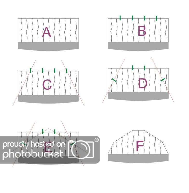

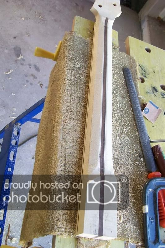

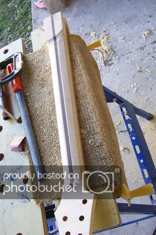

Encontre el famoso metodo de Diego Serra.. Aca se los pongo:
Alguien escribió:
Lo primero es dejar el diapasón en la medida que querramos que nos quede, suponiendo primer traste 21mm y en el traste 12, 23mm..
Tomamos la medidas del ancho a la altura de la cejilla (43mm en este diapasón) y la dividimos por 5 (figura B en el esquema), hacemos lo mismo en es traste 12 y tambien dividimos por 5, luego trazamos las lineas que unen estos puntos.
Luego con escofina quitamos la primer cara...
Luengo la segunda cara (figura C en el esquema)...
Luego dividimos las caras obtenidas al centro y trazamos las paralelas (figura D en el esquema).
Quitamos la cara uniendo los puntos como indica la figura E en el esquema...
El resultado tendría que ser similar al de la figura F...
Luego solo queda quitar las aristas con un bastren y terminar de redondear con lijas...
Si queremos experimentar con otros tipos de curvatura solo tenemos que variar el tipo de divisiones, para una curvatura mas plana se divide por 7 en vez de 5...
Espero le sirva de guia...
Saludos a todos!, pronto mas avances :)

el ultimo mastil que hice lo dividi primero en tres y asi ha quedado, batebeisbol
arrober
por el 27/05/2012
Pero para hacerlo más fino primero hay que rebajar hasta el grosor que quieras desde el primer traste a la zona alta, y luego ya el método este de las mitades... No?
