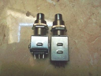

Parece o es mi idea que a nadie le intrezó?? o creen que es muy grande mide de largo solo la parte de metal que va dentro del pedal 3cm!!!!
Bueno para los que no se deciden a serlo o creen que es demasiado grande hice otra versión, 3pdt MADE IN PERÚ V.8.0
Acá unas fotos ya terminado o en proceso creo a ver:

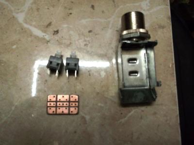

Luego de trabajo inteso en mi chamba dejé de un lado lo del DYER pero terminé el V.8.0 aca ta al final:

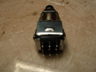

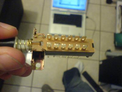

Compañero "godsavemetal", navegando por la web encontre esta info, que puede interesar, pero al no contar con el switch ni un pedal no puedo probar su veracidad.
Adjunto imagen del switch en cuestión.
+info:
http://www.taringa.net/posts/hazlo-tu-mismo/9470756/Reemplazando-un-3pdt-por-un-4pdt-de-plastico.html

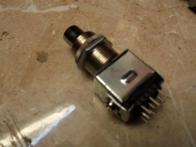

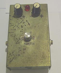

Ese es el primer SWITCH que utilicé en los 80´s acá un pedalito con ese dichozo switch:

#115
Wow, entonces si funciona... que problemas se tienen al usar ese dichozo switch??
Saludos :brindis:
godsavemetal
por el 23/07/2013
Sabes cablear un 3pdt????? si nop leete este topic; mira la foto que acabo de publicar y verás los "detallitos"
o necesitas un cableado a color???
Ulpa_Guitar
por el 23/07/2013
#117
De funcionar se ve que funciona, eso no hay duda.. el cableado si lo tengo claro (en el enlace anterior esta)...
La pregunta es si ese switch da algún tipo de problema a corto o largo plazo... eso no mas :ok:..
Saludos :brindis:

chacarock
