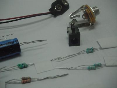

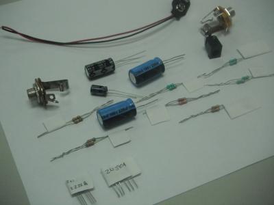

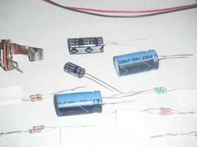

Que tal amigos pues aqui ya empezando con tragedias, pues resulta que empese a conseguir los materiales para este gran pedal y como no tenia muy claro el voltaje de los capasitores y como lei en algunos post de este hilo que los cap de 220uf a 630V se escucharia con mucho mas punch pues que los pido y oh :sorprendido: sorpresa que voy viendo los moustros de capacitores y pues me dije, estos definitivamente pues no estan un poco grandes y no cabran en la pcb de este mamut, entonces que me pido puros de 100v y bueno ya llegando a casa y al presentarlos con la pcb, pues resulta que tambien estan muy grandes :jajajaja: y ni hablar tendre que hacer milagros y si no de palno me comprare otros de menor voltaje para que no halla problema, aqui les dejo unas fotillos de mi material para que se rian un buen rato, saludos!!!!

NO NO NOOOO!!! solo eran los de 220nF !! el resto normalito nomás de 16V los electros y de 25V el resto!!! debes leer bien; yo le pedí a RASTA una sugerencia pa mejorarlo! entendiste mal chico!!!

jajaja si ya se me super pase, ya estoy modificando la pcb para ocupar estos, pregunta, los puedo usar o tengo que usar los del voltaje mencionado por god? :russian_roulette:

puedes usar condensadores del mismo valor y de voltaje igual o superior al indicado. en un pedal como este, minimo 25 voltios en todos (que es el voltaje minimo mas comun que hay en los condensadores)

Ok muchas gracias xalibraun lo tomare en cuenta para proximos pedales, por ahora usare estos pequeños moustros haber como queda, saludos!!!

Yo suelo ocupar condensers electro BABYs de esos para cámaras fotográficas, 1/3 del tamaño de los normales y a 50V se ven miniaturas jajajajaa!!!!
Los de 16V casi desaparecen y se confunden con las resistencias jejejeeee!!! no tanto pero no son más altos que los sockets de ICs!!!

16 voltios son perfectos para estos asuntos, no me acordaba yo que habia este voltaje tan bajo, solo que en muy pocos electroliticos hay ese voltaje
