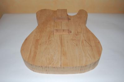

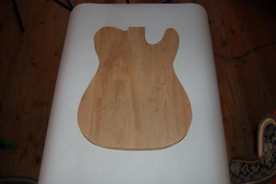

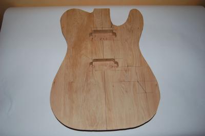

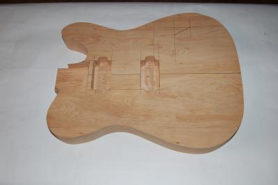

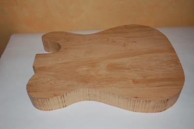

Hola, a todos, hace ya algún tiempo llevo fabricando guitarras y bajos customizados. Les cuento que para atraer mas clientes puse un aviso en una web muy famosa de compra y venta de productos, y me fije que muchos, en este caso chilenos, estaban muy interesados en adquirir un cuerpo tipo Telecaster como la que usa el guitarristas James Root de slipknot. Esta vez me he atrevido a documentar el proceso de fabricación y planeo mostrarles paso a paso como consigo la confección de este cuerpo.
En realidad, este cuerpo, no es muy difícil de hacer, es mas la paciencia que se requiere. Para elaborarlo he elegido madera nativa chilena, en este caso el mañio. Es una madera dura y densa, de un color amarillento y con una beta muy bella. Es, de vez en cuando, muy parecida al maple y la uso regularmente en cuerpos y mástiles. A continuación unas cuantas fotos del cuerpo que ya va un tanto avanzado.

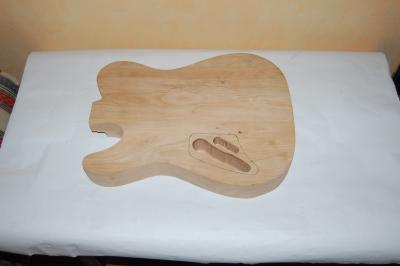

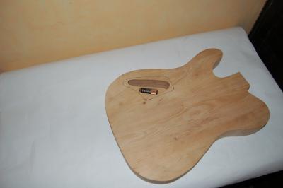

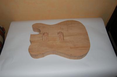

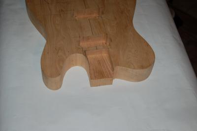

Hola nuevamente, he tenido muchas cosas que hacer en estos días por lo que no he avanzado mucho en la teleca, claro que ya le hice el rebaje del pocket y les cuento que estoy pensando seriamente en hacer el mástil también, bueno eso lo tengo en mente aun, cuando me decida les aviso y acá van algunas fotos, a partir del lunes comienzo de lleno a terminar esta guitarra.

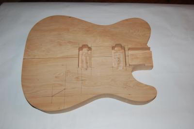

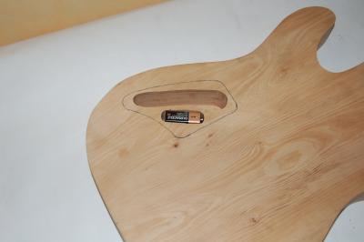

Hola a todos! he estado muy ocupado por estos días por lo que no he tenido mucho tiempo de avanzar con la tele, pero les cuento que ya hice el rebaje con la router para el circuito. Esta guitarra tiene su capsulas activas por lo que tuve que rebajar el hueco de la batería de 9V dentro de la cavidad del circuito. Acá van unas fotos.
