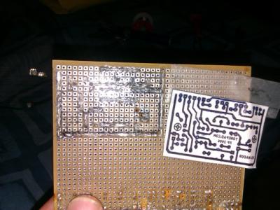

phantrax
por el 08/08/2011
pues aqui continua el marshall guv nor,me busque el esquema y lo estoi haciendo en placa perforada,hoy encargue los componentes y los tendre pasado mañana dejo una foto
