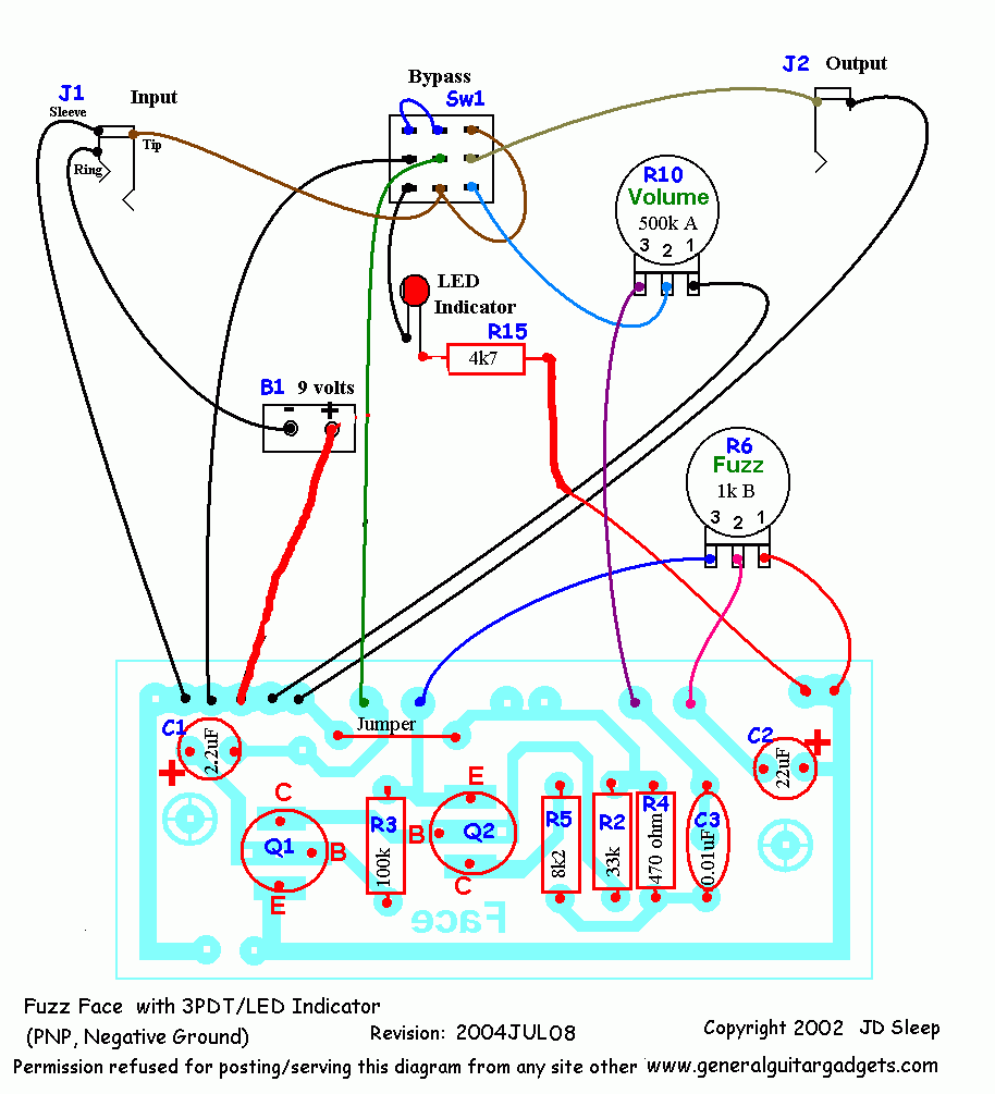

entonces sin jack RCA quedaria asi?
y que tienen de diferencia este y el controfuzz??

Si..pero yo que tu le pegaba un vistazo a esta página
General Guitar Gadgets - Fuzz Faces
A mi no me gusta demasiado como suena con este diseño....prueba alguno de sos que viene ahí....

Frasco, estoy pensando en hacermelo, y ademas presentarlo a la clase de tecnologia, que tal y como voy, no me viene mal un trabajillo extra :oops:
el caso es que soy un paquete en esto, y me preguntaba si podrias hacerme el gran favor de hacer un dibujillo asi con el paint, o explicarme como poner estas cosas, lo que tu veas mas facil, siempre y cuando te apetezca hacerlo ;)
http://www.generalguitargadgets.com/diagrams/fuzzface_lo_pn_3pdt.gif
P.D.: la imagen la copie de un post de rubiolus.

una question.... si uso de cilicio tengo que invertir la bateria en ves de positivo al jack el negativo
gracielas desde ya
