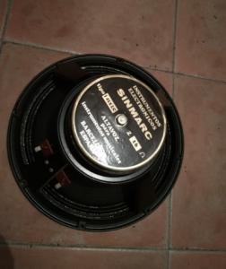

Hola a tod@s, hace poco me compre un altavoz "Sinmarc" de 12 pulgadas 16 Ohm y 30W y ahora estoy pensando en hacerme una pantalla para ese altavoz pero no tengo ni idea de medidas, tipo de maderas, recubrimiento.....etc .
A ver si me podéis aconsejar y así poder hacer una pantalla medio decente. Ya que dicen que es una parte muy importante del sonido final.

Miraré a ver que encuentro, el altavoz es este:

Lo conoces?
