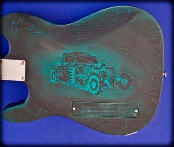

Si el dibujo es muy complicado utilizo film de enmascarar (es auto adhesivo), vectorizo las imágenes que quiero y con un ploter lo corto. Esto es lo mejor de todo, pero has de vigilar de no dejarlo cerca de calor o en habitaciones muy calientes, ya que después te queda el adhesivo pegado en la pieza que pintas...y es un follón quitarlo... La parte de atrás de la guitarra la hice con film de enmascarar...la única forma de hacerlo debido a la complejidad...
