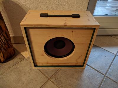

Así que monté todo a ver como se veía.. La frontal va atornillada por detrás, sin mucho lío, con tornillos para madera...lo podría haber hecho desmontable con hembra y tornillo, pero como no creo que lo desmonte nunca...también le monte la cinta de agarre para tener todos lo agujeros hechos antes de empezar a barnizar y pintar.

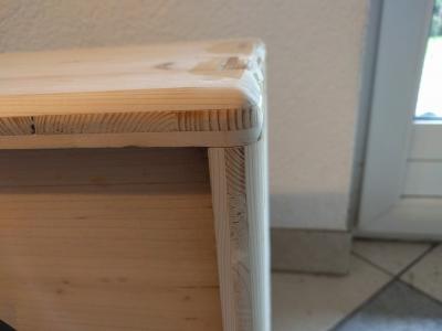

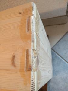

Después con una fresa de R12 le di canto a los bordes delanteros, queda más bonito..y enmasillé un poco, las juntas de cola de milano, con resina de secado rápido para que me diera tiempo a darle una mano de barniz al agua por la noche... Con la resina no pretendía hacer desaparecer la junta, sino que penetrara un poco dentro..de hecho me gusta que se vea un poco. No tengo foto de la pantalla barnizada, la próxima ya será pintada...

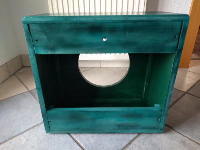

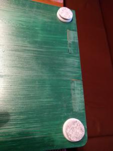

Venga que ya está casi lista!

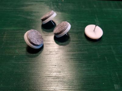

La base de la pantalla va pintada simplemente de verde y como pies, le voy a poner estas cosas que se utilizan para poner en las patas de las sillas y mesas..total, como es para casa será suficiente. Además tengo un montón que compró mi mujer y no se donde meterlos...jaja
index.php?controller=forum&action=view_attachment&attachment_id=119328
index.php?controller=forum&action=view_attachment&attachment_id=119329

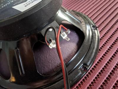

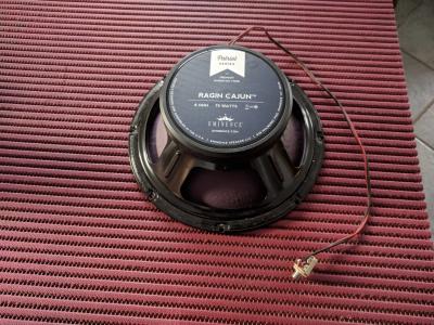

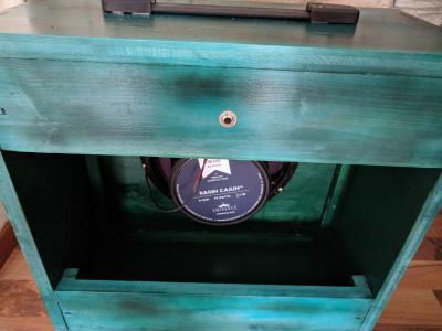

Ya tengo preparado el altavoz que voy a meter. He soldado todo directamente. lo podría haber hecho con fastons, pero me gusta más soldado.
index.php?controller=forum&action=view_attachment&attachment_id=119330
index.php?controller=forum&action=view_attachment&attachment_id=119331
Y una foto de como queda la trasera y la idea de como se verá la pantalla...aunque por delante y los laterales lleva algo más...mañana las fotos a falta de la rejilla...

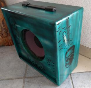

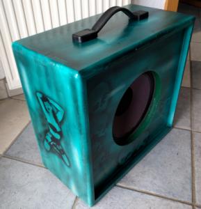

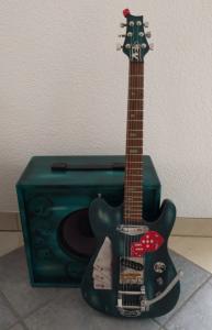

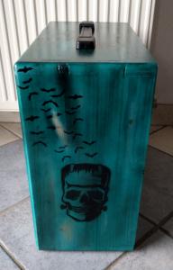

por el 20/12/2018

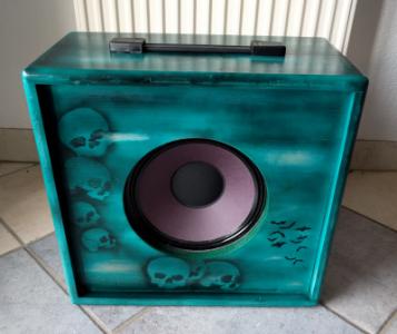

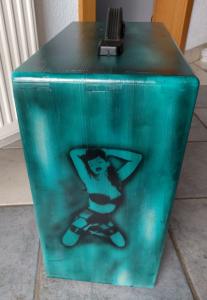

Bueno, pues de momento está lista...y digo de momento porque le iré poniendo algunos dibujos más con el tiempo...de hecho la he dejado un poco más clara que la guitarra hasta que tenga todos los dibujos puestos, ya que a lo mejor no hace falta que la ponga más oscura...lo importante, las fotos (con el móvil) ! Después de fiestas, a la que tenga un rato, gravo algo para que se vea como suena.
Espero que os guste!
