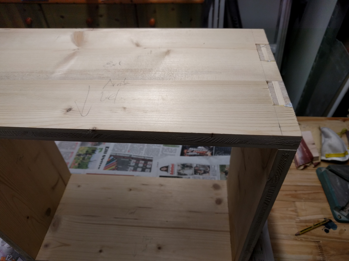

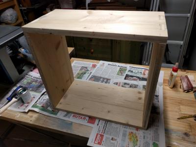

Ahora que ando con tiempo voy a hacer algo para mi que hace tiempo que tengo pendiente..es una pantalla de 1x10 para casa. Evidentemente será a mi estilo e irá a juego con una guitarra que tengo.
Hace un tiempo estuve en una tienda que liquidaban restos que tenían y encontré un altavoz Eminence Ragin cajun de 75W 8 Ohm por 30€ nuevo...así que para casa se vino...jaja.
Para la pantalla utilizaré un tricapa de pino de 19mm (un resto que tengo por casa). No voy a hacer nada perfecto, ya que la pantalla es para mi y le voy a dar un toque personal, así que si las juntas no son pefectas no pasa nada, de hecho me gusta más... el acabado, como digo, será a juego con una guitarra, así que irá pintado...nada de tolex, ni esquineras, ni nada de nada...
He cortado las piezas a la medida y he hecho una especie de cola de milano, a mi manera...

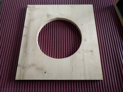

Tengo algunos avances.
He estado haciendo la frontal. No tengo fotos del proceso, pero explico como lo he hecho. Una vez cortada la medida del frontal, con la fresadora y el compás he hecho el agujero del altavoz. Si alguien no sabe que es el compás de la fresadora pongo unas fotos para que se vea. La trasera será abierta y solo llevará dos listones, uno arriba y otro abajo, ya se verá..

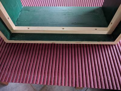

La caja la he pintado por dentro, de color verde (aunque no se verá demasiado) con pintura acrílica. El verde es el que predominará también en la pantalla... Y he puesto los listones que sujetarán la frontal y la trasera..
