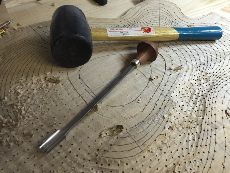

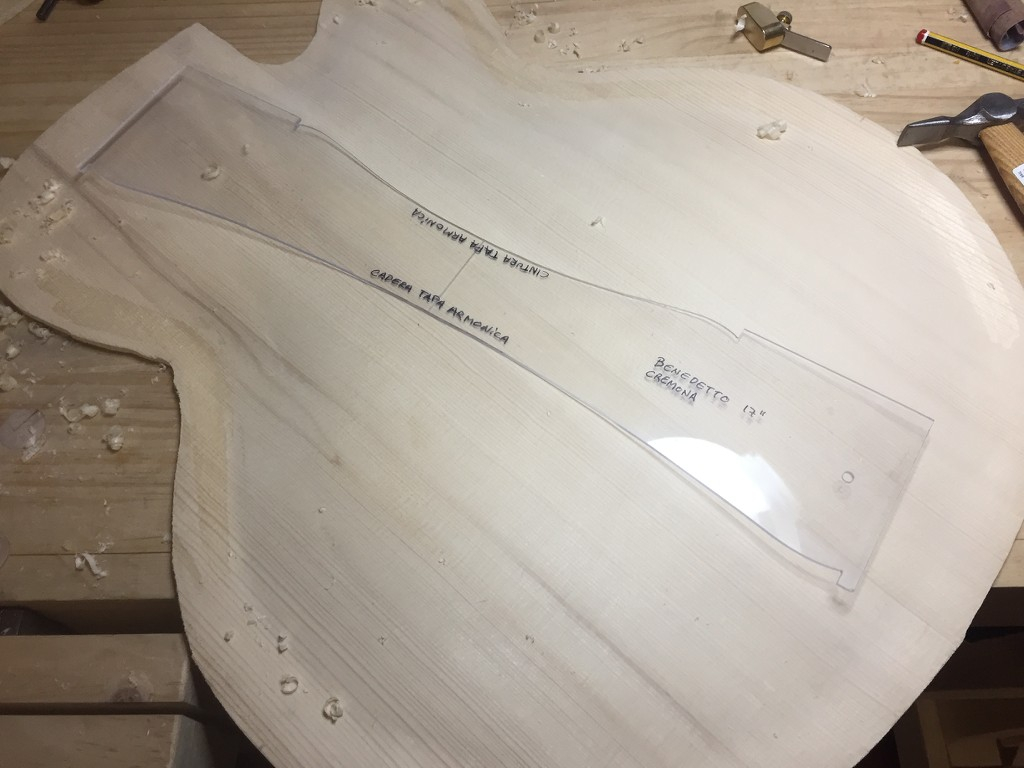

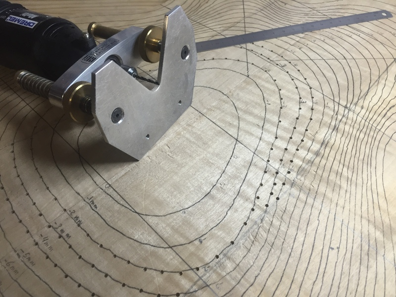

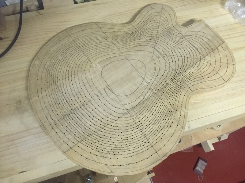

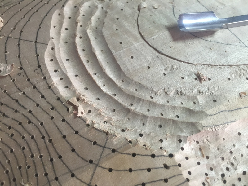

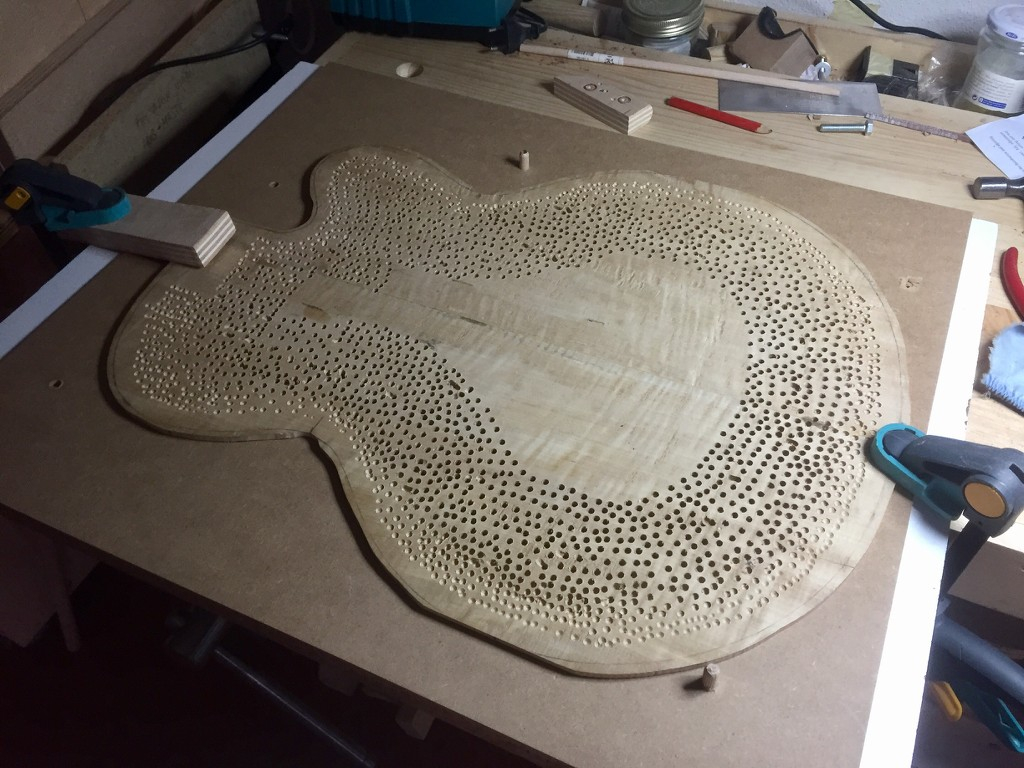

Muestro en esta ocasión fotos del tallado de tapa y fondo. El método para tallar, es trasladar las lineas de altura de los planos a la madera con agujeros de la profundidad correspondiente y luego darle a la gubia hasta llegar al fondo de cada agujero... finalmente se iguala con lija, usando plantillas de los perfiles para garantizar la fidelidad con los planos, y... voialá..
Detalle importantes a tener en cuenta es el perímetro interior plano, para que al encolar los aros, las cadenetas tengan una superficie uniforme.
De la misma forma, en la parte exterior, se puede ver un hundimiento perimetral, que servirá, profundizandolo más o menos, para dar mayor o menos capacidad de vibración a la tapa....

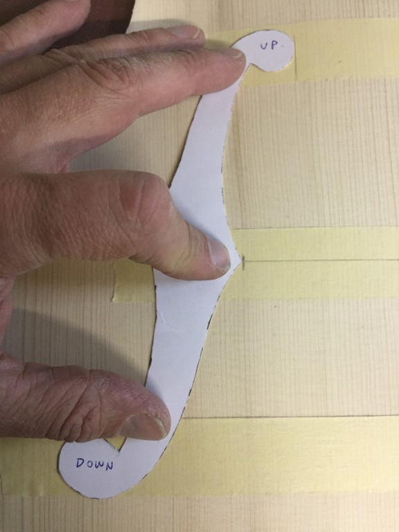

Acto seguido, señalo los puntos clave en la tapa, que determinarán el centro, la posición del puente, y la posición de las "f":
Lo siguiente es dibujarlas con ayuda de una plantilla, recortarlas con una segueta, y suavizar el corte con lijas de diferentes formas:
Y este es el resultado final:

Buen trabajo, como siempre nos tienes acostumbrado. Los niveles exteriores, yo los realizo con la fresadora, como si de una CNC se tratara. Así quitas de entrada mucha más madera y dejas menos para las gubias y cepillos. Supongo que lo harás así para seguir la tradición más artesanal ;) , o por no liar tanta viruta en el taller, no?
lugaca
por el 26/11/2021
Buenas Domi, pues asi es, la verdad es que hace tiempo que trato de hacer las cosas lo más "a mano" posible... me gusta lo de las herramientas manuales... el silencio... y lo físico que se vuelve el trabajar la madera... eso sin mencionar que es más fácir barrer virutas que quitar el polvo de madera pegao hasta en los gallumbos.... ejejeje
