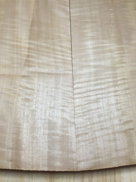

De hecho, tras pasar las dos partes del fondo por ella, así quedan:
Como veis, los cantos los deja totalmente a 90 grados, pero solo los extremos se tocan... es como que se come más de la zona central que del principio y el final del canto...
Así que toca ajustar las cosas a la antigua... cepillando los extremos a mano poco a poco, hasta que el centro de las piezas tambien se toque...
Para ello, como vamos a cepillar del centro hacia afuera, a los extremos, para evitar que se desquebraje la madera al llegar la cuchillla al final, con el cepillo de testas viselo antes los extremos:
y ahora si, un par de cepilladitas en un lado... otro par de cepilladitas en el otro... en ambas maderas, y probar ajustes...
Y diréis... ¿cómo estamos seguros de que mantenemos el angulo a 90 en todas las pasadas...? pues vigilando que las virutas que salen con totalmente uniformes, y del ancho de la pieza:
Así, tras unas pasadas, vemos como la zona central que se veía separada, se va reduciendo:
Y tras algunas pasadas más, las piezas unen totalmente sin necesidad de presión ninguna:
Y ya podemos pegar...

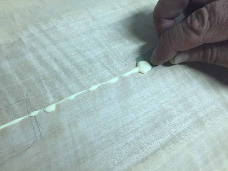

Preparamos los gatos y encolamos:
colocamos las piezas, y apretamos...
Y como siempre, limpiamos la cola sobrante, primero con una espatulita (yo en este caso un trozo de tarjeta)...
..y luego con un paño húmedo:
Y así queda el fondo secando:
Una vez seca la unión, eliminé la poca cola seca que quedaba por ahí con el formón:
