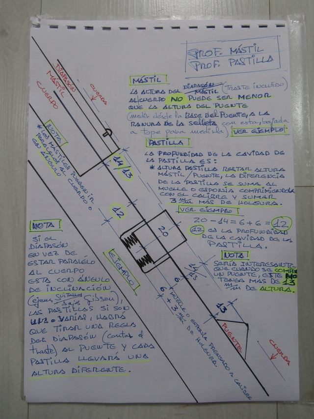

Hola, estoy en proyecto de hacerme mi propio bajo eléctrico de 5 cuerdas de mástil atornillado, y quería saber a qué profundidad calar el cuerpo del bajo para encajar el mástil.
En los planos que he conseguido las medidas venían regular, así que modifique todo el plano, y ya en base a ese, monté mi propio diseño.
Tengo entendido que para una guitarra el calado que se le hace al cuerpo es la suma del tocón mas la corona de trastes, y se le resta al alto del puente.
Pero al ver los bajos los neck throuht, que van a ras de cuerpo, medir y hacer simulaciones en el plano me queda el tocón del mástil algo sobresalido, unos 3 mm, y no me queda claro si el mástil debe ir, por encima, a ras, o hacer las sumas y restas que he mencionado.
Si alguien me puede ayudar sería genial. Gracias de antemano!

Tienes ya el puente? Sin el puente en la mano es bastante dificil hacer el cálculo del ángulo de mástil que necesitas.

#2 tengo las medidas del fabricante, y lo calculé en base a eso…es un shaller 3d 5

#3 lo pensé, pero los planos que tengo son para un atornillado, al pareces se le hace una caradura en el cuerpo para el puente, por eso esta a ras, esos 3 mm que se sube el mástil en el atornillado es el que se fresa en el cuerpo.

neck tru, atornillado, eso da igual. Incluso, puede que hasta te sea mas fácil de hacer neck thru, pero el tema de la altura del puente es importante.

#6 Pues si, por lo que estoy viendo es mas difícil un atornillado, gracias!!!

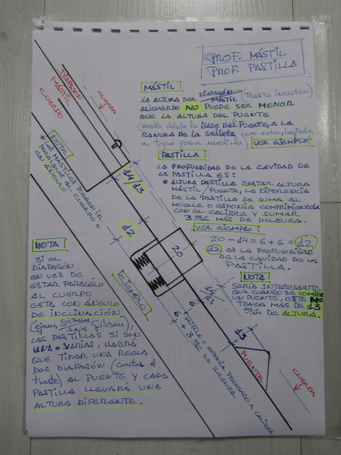

Un poco tarde pero lo acabo de ver, estas son mis anotaciones particulares, dicen que una imagen vale mas que mil........
La 1ª hoja es un ejemplo para calcular la profundidad en el cuerpo del mástil y de las pastillas según modelo / marca que vayas a instalar.

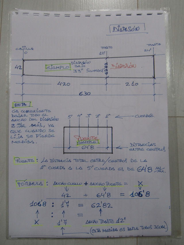

La 2ª hoja es un ejemplo para calcular la anchura y conicidad si tienes que hacer un diapasón / mástil según el puente que vayas a instalar.
Espero te sirva de ayuda sin para este para el próximo, en este foro de "lutheria" tengo subidos varios instrumentos por si los quieres echar un vistazo
