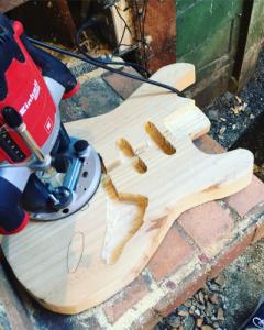

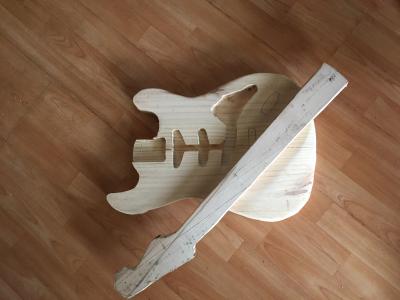

Chuchez
por el 25/02/2019
Pon unas fotos
Felipe Alberto Quezada Espinoza
[img: URL no es una imagen - [/imghttps://ibb.co/98zqT5Yhttps://ibb.co/RHCXTc5https://ibb.co/RHCXTc5]
Ahi vas unas fotittos
