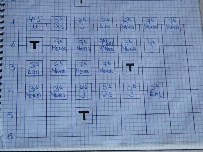

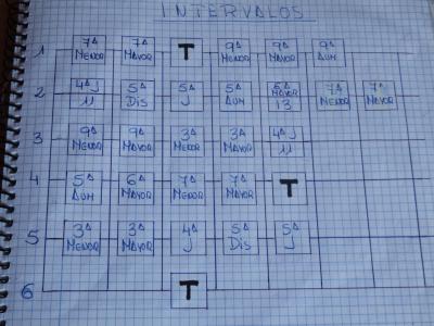

Si le das un poco de tiempo y lo practicas....conociendo donde estan las tonicas en 6ª y 5ª..se coinvierte en inmediato en el resto del mástil.Al igual que la formación de todas las escalas.El unico consejo es pensar en intervalos.......No obstante te voy a dejar una chuleta que me preparé hace tiempo para localizar intervalos desde la 6ª y la 5ª..Espero que te sirva.....
Diego Ferud
por el 22/06/2015
Muchas gracias. Me lo guardo.
