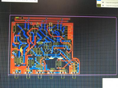

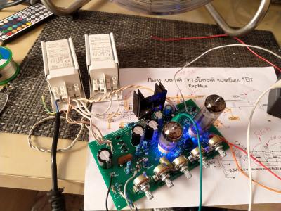

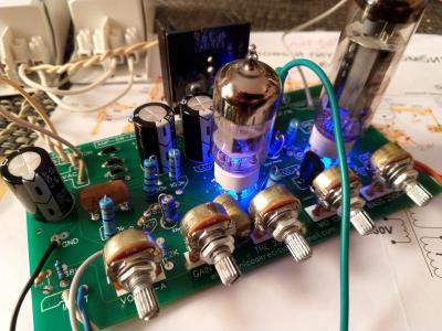

Estas de suerte acabo de terminar el previo de tonygt (hay un hilo) pero le incorpore una valvula de pentodo a 6w...hice la pcb y pedi 10 y hoy hice el primer test.funciona con una 12ax7 o ecc83 o 6n2p(rusa) y el pentodo es una el84 o 6p14p.yo puse rusas y suena limpio y aparte hice el modo triodo que se convierte en menos watios y hace distorsión a menos volumen y como digo lo probe y suena erfecto lleva vol gain medios agudos y bajos.la pcb si quieres te la monto entera los trafos es facil con dos trafos de alogenos y un trafo salida (230v/9v)ya tienes ampli a valvulas si quieres por privado hablamos o wassap etc.habri un hilo de un ampli que monte y hay pondre todo sobre este ultimo la pcb la diseñe yo.Saludos.
