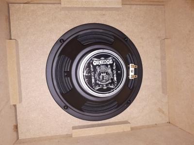

Es mas, voy mas alla. Ahora mismo estoy practicando en casa con dos amplis que tienen conos de 8".
Uno de ellos tiene un mueble estupendo y no se me queda corto de graves para nada.
Aunque principalmente dependa de la sensibilidad del altavoz, normalmente cuesta mas mover un cono de 12" y esto se traduce en que hay que darle cierto volumen para que suene bien.
Pero tan importante es el cono como sobre todo EL MUEBLE (no digo el ampli porque es obvio). Un altavoz en un mueble cutre no desarrollará su potencial y sonará a chicharra.
Sin embargo un buen altavoz en un mueble bien diseñado y con paredes gordas sonará que da gusto.
Os pongo una foto:
8 pulgadas. Si, pero 8 pulgadas con muy mala leche:
