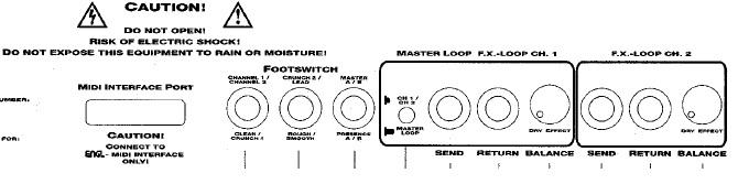

No estoy muy seguro de que el savage se pueda controlar directamente por midi, en eso que has puesto de las instrucciones dice que tienes que conectar un interfaz de 25 pines (engl z7 sino me equivoco) y ahí el controlador. Pero por lo que veo en el manual el savage ni siquiera tiene entrada midi de cinco pines cierto?

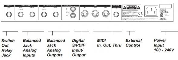

Lo que tendrás que hacer será conectar la salida que tiene el g major detrás que pone switch con un cable stereo a la entrada que tenga el savage por detrás.

Cierto pero de ahi conecto el major por el loop de efectos del savage, no si de conectado lo tengo conectado y funciona/ el input y afinador y todo funciona, nota la guitarra y todo. La cuestion es que no se escuchan los efectos, pero creo que ya se porque es no sera porque tengo que mapear.
