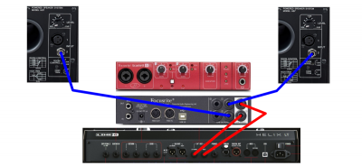

Veamos si la he liado. 'Entiendo' de software, pero de hardware y conectividad voy perdido.
https://i.imgur.com/YlhGSWE.jpg
Los cables de momento son orientativos, vere que mas hay, pero serian de este tipo.
https://imgur.com/NaDqoBO
https://i.imgur.com/NaDqoBO.jpg

Los cables canon Jack que pones para los monitores no te servirán, son cables de micro, Jack a hembra canon, y tú deberías usar Jack a macho canon si quieres usar esa entrada, aunque yo te recomendaría usar Jack-Jack balanceado.
Por otro lado, la focusrite la conectas por USB al monitor con qué fin? Lo pregunto porque no lo sé, no por otra cosa

"luishouse" escribió:
Los cables canon Jack que pones para los monitores no te servirán, son cables de micro, Jack a hembra canon, y tú deberías usar Jack a macho canon si quieres usar esa entrada, aunque yo te recomendaría usar Jack-Jack balanceado.Por otro lado, la focusrite la conectas por USB al monitor con qué fin? Lo pregunto porque no lo sé, no por otra cosa
Tienes razon. Ya he puesto el cable bien. https://www.thomann.de/es/cordial_cfm_3_mv_klinke_xlr_kabel.htm
No descarto probar tambien la otra opcion que propones. Realmente no se la diferencia. https://www.thomann.de/es/cordial_cfm_30_vv.htm
Gracias ;)

https://i.imgur.com/lq3LRRk.jpg*Posibilidad de unir Yamaha HS7 con Focusrite con jack-jack. Color azul.
**Digamos que asi, desde el PC, podria decidir que es lo que quiero escuchar en cada momento.
La opcion sin focusrite:
*Cuando solo quiera usar el PC (ver videos, escuchar musica...) tendria que quitar el cable Helix-Yamaha y poner este cable (https://www.thomann.de/es/cordial_cfy_6_wpp.htm) para unir PC-Yamaha HS7. Solo se puede usar uno de los dos INPUT de los YAMAHA HS7. Realmente estare mas tiempo usando el PC para ocio, y algunos ratos me pondre con la guitarra.https://i.imgur.com/lCXB1ug.jpg
Tengo esas dos opciones. ¿Verdad? Creo que lo suyo es comprar esos cables, y probar una y otra.

Creo que teniendo conectado el Helix como interfaz, los sonidos del PC se reproducirían también a través del Helix y saldrían por monitores. El problema es que tendrías que tener encendido el Helix siempre. Es verdad que con la Focusrite, podrías tenerla siempre conectada al PC y siempre sonaría el audio por los monitores y así tendrías más movilidad con el Helix.
Lo que te comentaba en el mensaje anterior era conectar el Helix con cables jack a la entrada de línea trasera como te pongo en la imagen. Así las entradas delanteras quedarían libres para conectar micros o lo que sea.
