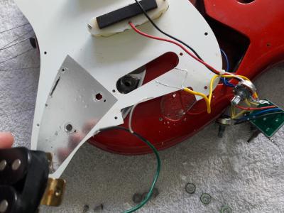

Hola! Quiero cambiar en una SX stratocaster con mics SSS el mic del puente por un Humbucker de Cort x2. El Humbucker tiene dos cables (negro y blanco) y donde iba conectado el Single Coil son dos cables (una pelado y uno blanco). No tengo idea de cómo se conectan y no encuentro por ningun lado (ni entiendo los diagramas que hay) 😳. Saben cuál cable va con cuál? Adjunto foto y muchas gracias de antemano!!!

No es nada complicado.
Prueba a conectar el blanco de tu Humbucker en el lugar donde iba el blanco de la Single Coil ( en el swicht de cinco posiciones).
Y el negro de tu Humbucker en el mismo sitio donde estaba conectado el cable pelado de tu Single Coil (en la carcasa del potenciómetro de volúmen).
