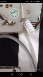

Hola buenas, tengo un problema, tengo toda la electrónica de una epiphone les paul standard pro, lleva push pull, quiero poner unas pastillas gibson pero como los potenciómetros llevan conector no se donde puedo conseguir 2 para soldar ahi los cables de las pastillas y hacer las conexiones.
Alguien sabe donde se puede conseguir?
Son como los de la foto
Gracias

#1 Busca pastillas Gibson quick connect, llevan esa conexión.
Fernando Fercu
# muchas gracias, yo tengo una gibson de las que llevan placa y los conectores no son iguales, pero miraré lo que dices,
Muchas gracias, otra vez

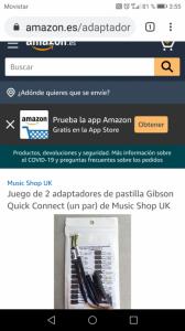

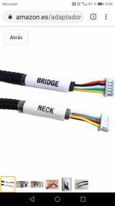

#4 he visto algo en amazon pero no se si servirá, lo de ebay es carisimo
Esto es para gibson creo

#6 si, es cierto, jajaja, suerte iii

Tengo que terminar de investigarlo, pero creo que son estos conectores:
https://es.aliexpress.com/item/32959854422.html?spm=a2g0o.detail.1000023.15.516f13ffqWOdef
Por cierto, nada que ver con el plomazo que quieren meter en Ebay...
Es que ando a la inversa. A una Epi SG con unas Seymour Duncan les voy a poner estos conectores, que luego es infinitamente más fácil cambiar de pastillas, o combinar con las probucker.
Parecen conectores bastante estándar, así que tampoco creo que sea complicado buscarlos en tiendas de electrónicas de tu ciudad.
