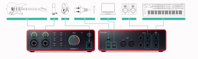

Hola,
tengo un interface de audio ( focusride), un buen ordenador ( es un gaming con gigas de sobra), y me he pillado una oferta de dos monitores HS5 de Yamaha, obviamente tengo varias guitarras, hasta aqui tengo lo que necesito para empezar a tocar por los HS5 ( creo). Se que necesitare un programa como amplitube o similares, tambien tengo una Mooer 200.
Mi problema es que soy un dummie para estos temas electronicos, sabeis de algun sitio que haya una guia que explique como conectar la guitarra al interface, el interface o el Mooer al ordenador y que la musica salga por los monitores? el nivel de la explicacion tiene que ser para chimpances o niños de 4 años porque soy un lerdo para estos temas.
Si sabeis de algun sitio o alguna guia, os lo agradecere infinitamente. Me meto en Youtube pero no me entero.
Muchas gracias compañeros.
saludos,
Moody
por el 04/03/2025

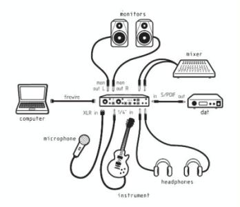

La guitarra al "in" de la interface, y esta última por USB al pc.
Los monitores por los "outputs" de la susodicha.
Más o menos.

El interface tiene una salida usb. Bajate el driver e instalalo.
Deberia salirte la tarjeta de audio en las entradas salidas de windows.
Eliges la entrada de audio que es la tarjeta focusrite y como salida la tarjeta de audio en la que tienes conectados los altavoces.
Enchufa la guitarra al focusrite y deberia ser suficiente.
Si lo haces a traves de un software deberas buscar el driver de entrada de focusrite que normalmente es Asio y parametrizarlo como entrada y como salida.
Yo tengo Reaper que es gratis y va muy bien, instalalo y si tienes dudas di que es lo que te pasa..

Creo que quiere ponerlo a traves del pc por que los altavoces los tiene en el pc.
Por cierto la pedalera la puedes poner entre la guitarra y el focusrite...

Lo más fácil es conectar los altavoces a la Focursite y decirle a Windows que de dispositivo de salida de audio use eso, así activas el direct monitor en la interface y la guitarra por ahí te va a sonar siempre la tengas conectada a la tarjeta, a la pedalera y luego esta a la tarjeta o donde sea.

#2 Muchas gracias, voy a ver si con este esquema lo consigo.
Un saludo y muchas gracias a todos. Ya os ire contando.

Se me olvidó la pedalera.
Guitarra al "in" de la pedalera, y el "out" de la misma al "in" de la interface. Eso si, baja a tope el gaing de la interface y vas probrando.
