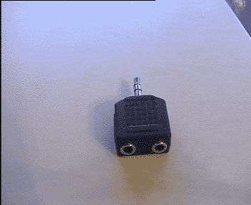

Creo que eso ya lo había pensado, pero el problema es que estos adaptadores que creo que comentais tienen 2 entradas hembra por un lado (donde metes el L y R) y por la otra parte dan como resultado una única salida stereo macho.
Aquí esta la foto
Mi problema es que las 2 salidas de la tarjeta que tengo son hembra, es decir, no las puedo conectar a ese conversor.
Por lo tanto no se muy bien como hacerlo.

si el conversor debe ser al reves q el de la foto, yo tampoco lo encontre, ya te dije q me lo fabrique...
