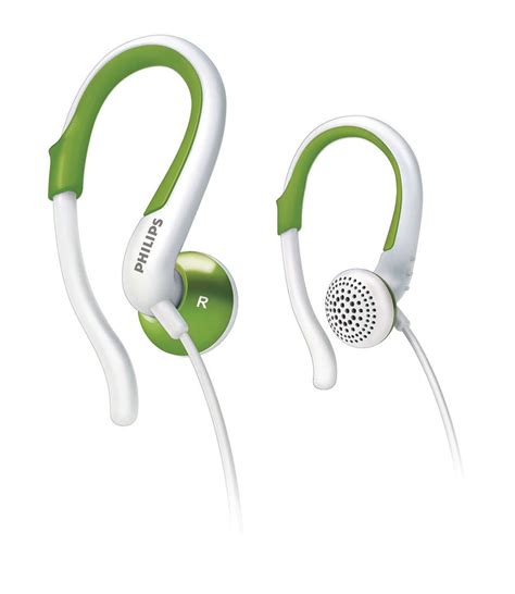

Otro consejo: Llevaos unos auriculares que no se caigan al moverse. Yo me hice con unos "ganchos" que se acoplan a los del iphone y no se mueven. Si no, es un dolor...
Una cosa como esta, del chino
o unos de estos:
