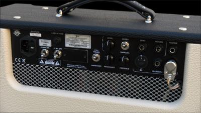

buenas, tewngo una pregunta mas acerca del panel trasero del cabezal, como veis en el lazo de efectos hay para seleccionar serie o paralelo, en realidad que pasa con esto? para que sirve?
muchas gracias!
