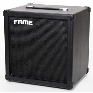

Bueno pues el caso esque unos amigos hemos empezado a ensayar y claro, yo tengo un Crate de 15W y la bateria me tapa sobradaa.
Entonces necesito aumentar mi potencia y para ello estaba pensando en comprarme una pantalla para este ampli.
He mirado y he encontrado esta de 100w a muy buen precio
El caso es que me gustaria saber se puede conectar mi amplificador a este, mediante la salida de Spreaker Out de mi Crate, para que asi pueda tocar sin problemas.
Gracias desde yaa :saludo:

No te valdrá, no único que tendrias es un sonido con mas cuerpo, pero no ganarias volumen ya que dispones solo de 15w de potencia máxima de salida de amplificador, por mucha pantalla exterior que pongas no ganaras mas volumen. Tu problema es que necesitas mas watios de potencia de amplificador porque con solo 15 te quedas corto.

Entonces en ese caso tendré que comprarme otro amplificador no?? o hay alguna manera de conseguir mas sonido sin gastarte en comprar otro ya que estoy contento con el sonido de este ampli.

Lamentablemente es la única solución que tienes, tendrás que hacerte con un ampli mas potente, tienes una segunda opción que es conectar tu Crate a una mesa autoamplificada, si es que te gusta el sonido del amplificador, pero está opción derivaría en un desembolso superior.
Si eres de transistores mírate el roland cube 80x, es una maquina de matar, y seguro que con esté el batera fijo que no te tapa.

Para ensayar te harán falta minimo 50W a transitores, y un cono de 12" minimo, de ahí en adelante ...
