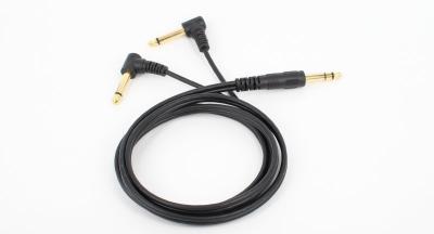

Hola, llevo buscando mucho tiempo algo parecido pero no he encontrado, solo he encontrado sobre como hacer splitters pero no sobre lo que quiero saber.
Lo que quiero saber es si puedo conectar un adaptador de plug 6,3 MM a 2 jacks 6,3 MM Mono.
Es este de la imagen
No importa si se escucha solo se escucha en mono

Encontre este otro cable, que parece que puede servir

Necesitas un splitter activo.Vulgarmente una caja ABY Esos que has puesto, modifican la impedancia al dividir la señal. Pierdes tono.
Con el buscador, pon caja/s ABY. Encontraràs màs información al respecto.

Viendo los diagramas para hacer un ABY, ¿no seria lo mismo solo hacer el buffer y conectarlo a unos de los adaptadores que puse antes? Ya que yo solo quiero conectar 1 guitarra a 2 amplificadores, no quiero utilizar uno y desactivar otro, quiero usarlos al mismo tiempo

https://www.txirula.com/fender-aby-footswitch.html
http://musicalhenares.es/pedales-de-efecto/pedal-fender-micro-aby/gmx-niv66-con1599.htm
https://m.thomann.de/es/mooer_micro_aby_box_mkii.htm?gclid=EAIaIQobChMIjqLu79nW2wIVrLftCh3_bwWLEAQYAiABEgIMRvD_BwE
Crees que merece la pena sacar el soldador, buscar componentes y encomendarse al Altísimo para no tener que jurar por toda la corte celestial en caso de que no funcione????
No sé yo.....
ferthunder
por el 15/06/2018
Por los 30 pavos o menos que vale un pedal aby no merece la pena andar haciendo ñapas.
JDIOX
por el 17/06/2018
Cualquier pedal con salida estero te sirve para lo que quieres.
