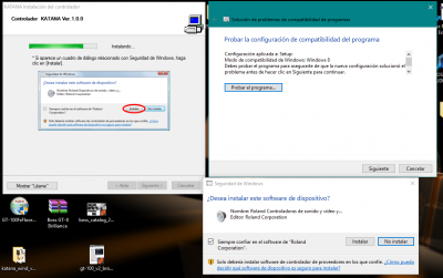

En cuanto al driver...me sale el mensaje de que el controlador para windows 7 no está firmado y no me deja instalarlo.

Lo del driver ya lo hemos hablado por privado y creo que con eso podrás solventarlo.
Yo me lo he bajado (y eso que no tengo el Katana, solo para probar si se podía instalar) y lo he instalado en un windows 10 de 64 bits (a veces los instaladores el setup da problemas porque el setup está programado en 16 bits y los sistemas de 64 no permiten esa compatibilidad con programas de 16 bits, los de 32 sí) y aunque según la página de Boss en el windows 10 el drivers lo descarga de internet, en el 7 y 8 si viene el exe con sus archivos para instalar.
Entonces lo que yo he hecho para probar que funcionaba es ejecutarlo en modo de compatibilidad (está explicado en el post de arriba) y darle en solucionar problemas de compatibilidad, ya que el driver que me he bajado era para el windows 7-8 y lo ha instalado sin problemas.
Ahora no tengo ningún pc con el windows 7, pero era por probar si el archivo que bajas de la página de Boss funcionaba bien, me lo ha instalado sin más contratiempos.
Como digo lo que hemos hablado creo que resolvera todos tus problemas, suerte.
Pongo una captura de pantalla de la instalación del driver.

Ey, pues ya lo tengo conectado, he conseguido rular el Boss Tone Studio y también he conseguido grabar por USB, encima hace reamp, es un puntazo! mira te explico:
Yo compré el portatil con el windows7 64 bits instalado, mirando la version vi que tenia la versión SP1, o sea la primera que salió y esa suele dar problemas con los drivers modernos porque no los tiene registrados y se cree que son piratillas, pero en realidad no lo son, lo que necesitamos es actualizar ese windows7, yo le metí dos actualizaciones, tienes que meterlas por este orden y no al revés para seguir la cronología de las actualizaciones, primero le pones ésta:
kb3020369 (abril de 2015)
https://www.microsoft.com/en-us/download/details.aspx?id=46817
ésta ocupa poco y tarda poco en actualizarse, recuerda reiniciar el PC cuando esté completada ( a mi no me reinició, lo tuve que hacer yo)
Luego le pones ésta (es la tercera opción, la de x64):
kb3125574 (16 mayo 2016)
http://www.catalog.update.microsoft.com/search.aspx?q=kb3125574
Éste archivo ocupa casi medio giga y tarda una media hora en actualizarse el ordenador pero vale la pena porque es la solución definitiva y ya no tendrás problemas cuando instales otros drivers. Con esta sí que se reinicia solo.
Acto seguido instalas los drivers del katana, tienes que cojer el zip ese que se llama katana_wind_v100.zip e ir a la carpeta 64 bits de windows7, mira te pongo la ruta porque es un poco lioso:
katana_wind_v100.zip\katana_wind_v100\Files\Win7\Files\64bit\setup.exe
Descomprimes la carpeta "64bit" y abres el archivo "setup.exe", a la mitad de la instalación te pedirá que enchufes el katana por USB: voilà!
