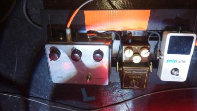

En su pedalera, Jared James Nichols incluyó un Wah Vox, que empleó de forma ocasional y con maestría, controlando con destreza los agudos que a menudo se asocian con este tipo de efectos. Durante pasajes lentos, ajustaba el filtro hacia los graves, logrando un sonido aterciopelado, y solo movía el filtro hacia los agudos en momentos de rapidez, manteniéndolo en la posición media o grave en los pasajes más pausados. Además, contaba con un afinador Polytune 3 de TC Electronic, un Ibanez TSV808 Venuran Tube Screamer Overdrive con el volumen ligeramente elevado sobre las 12 en punto, la ganancia cerca de las 2 en punto y el filtro ajustado a menos veinte, así como un Klon Centaur plateado con la ganancia alrededor de las 12 en punto, el filtro de agudos en las 12 en punto y el volumen ligeramente por encima de las 12 en punto. Estos dos últimos pedales son considerados raros y, por ende, muy codiciados y costosos.
No percibí que Jared James Nichols apagara ninguno de estos pedales durante el concierto; mi impresión es que los mantuvo encendidos todo el tiempo. Cuando se acercaba a la pedalera, lo cual usualmente ocurría durante las partes en las que cantaba, se enfocaba principalmente en el uso del Wah.

El caso es que lo importante, al menos para este guitarrista, es llevar mucha saturación y todo lo demás viene de su forma de tocar y de su trabajo con el volumen de la guitarra. También hay que tener en cuenta que mucho del timbre de su sonido, o del tono, como queráis, viene dado por el último módulo de la cadena de audio, que en su caso es el previo del amplificador. Por eso, es tan importante elegir bien el último pedal, si tu ampli va limpio, como es mi caso, o el amplificador si es el que da la saturación. No digo que los pedales que pongas antes no le den nada, algo aportan al sonido, pero el último es crucial.

#8 en el video dice que siempre tiene los dos amplíes encendidos en paralelo y el único pedal que tiene encendido siempre es el tube screamer
