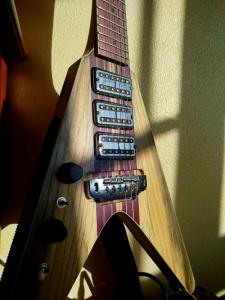

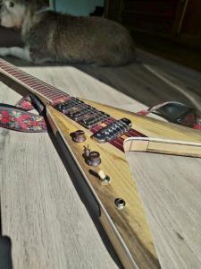

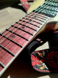

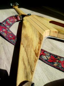

Os dejo unas fotos de la última de Pita Guitars (https://www.instagram.com/pita_guitars, (con permiso del dueño) de un sueño hecho realidad (para el dueño, claro).

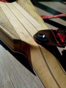

Mástil Neckthru de arce duro canadiense de tres piezas con laminas de acento de wengue con alma de doble acción.

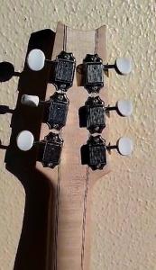

Clavijero Gotoh® SD91-05MN Acabado Nickel.
Cejuela de hueso.

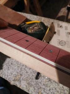

Diapasón de purplehearth con binding crema y trastes de acero inox e inlays de abalone tanto en el mástil como laterales. Entre el diapasón y el mastil lleva dos laminas de madera de arce y wengué.

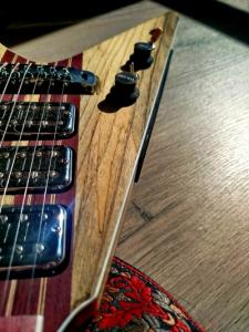

Alas de fresno con tapa y trasera de fresno spalted gallego. La tapa delantera lleva fresno spalted, purpleherath y laminas de acento de arce y wengué y binding crema.
Puente Gotoh 510UB Wraparound Bridge C.

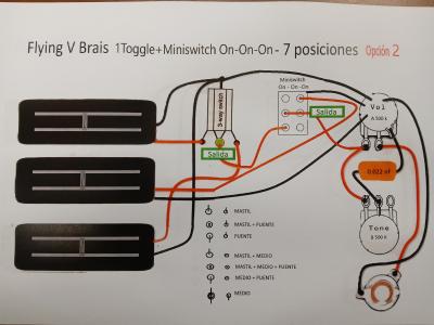

Knobs tipo strat de palisandro, potes cts, condensador orange drop, cable de tela vintage, selector toggle de tres posiciones switchcraft y mini toggle para combinar la pastilla del medio con las otras y conector switchcraft.
Cuerdas Daddario EXL110 10-46.
Pastillas tipo Filtertron (roscadas sobre insertos de bronce, no sobre la madera).
Goma antideslizante para tocar "sentado" original.
Creo que no me queda nada...espero que os guste...

#1701 preciosa!!!!
drlogo
por el 19/03/2025
#1701 Alucinante como ha quedado el diapasón!
toni diaz
por el 19/03/2025
Te has quedado corto de humbucker, si aprietas cabe otra jejeje, na, muy guapa y cañera y con esas tapas le da un toque viejuno
