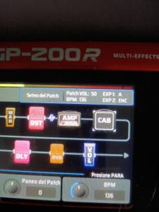

Gilbert vas a seteo patch
Pulsas y después seleccionas loop de efectos
Después eliges posición send y posición return con las perillas y listo
Espero que pudiera ayudarte un saludo
