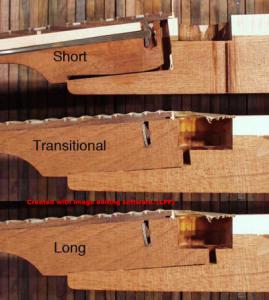

La cejuela en las vintage y premium es de hueso , el tennon es la inserción del mástil en el cuerpo , cuanto más profundo , mayor transmisión de las vibraciones , el tema condensadores es algo muy trillado ya por estos lares , seguro que con el buscador aparecen post sobre ellos.
El cordal de aluminio es una mejora de cara al sonido , transmite mejor las vibraciones que el zinc , es una mejora barata y recomendable.
Las vintage llevan médium tennon , que es algo mayor que el que llevan la mayoría de gibson usa
Y en cuanto al acabado , el poliuretano es más barato de aplicar , de ahí a veces la diferencia de precios , tokai solo usa nitro en sus gamas altas , el resto son de poliuretano y la última capa es nitro .

¿El Tenon normal que diferencia tiene con el otro?, ¿El cordal que es? ¿merece cambiarle a aluminio? ¿porque? Y Y la cejuela será "plástica, no? de ser asi merece cambiara por hueso mas adelante. ...dios que neófito soy.
Por partes, la cejuela es de hueso y tallada a mano en todas las japonesas. De ahí no te preocupes.
El cordal es la pieza donde se anclan las cuérdas en el cuerpo antes de pasar por el puente. El de alumnio, pesa menos y da un sonido algo más abierto, con algo más presencia, matices. La mayoría de las Les Paul de los últimos 20 años de todas las marcas en sus gamas Standard han llevado Zinc.
El tenon es una lengüeta de prolongación del mastil una vez ha entrado en el cuerpo. El largo llega hasta la mitad de la calidad de la pastilla del mastil. El normal justo a donde empieza ese agujero. Siempre se ha creído que el largo da algo más de sustain por aumentar la superficie de contacto mastil cuerpo, pero esto vuelven a ser matices muy difíciles de identificar y que solo llevan las guitarras de alta gama.
