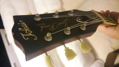

Sí que es raro, podrias poner unas fotos para que opinaran los que entienden.
davidtheboss
por el 03/01/2017
A falta de mejores fotos..
Ismael
por el 03/01/2017

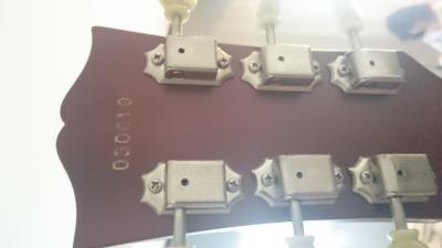

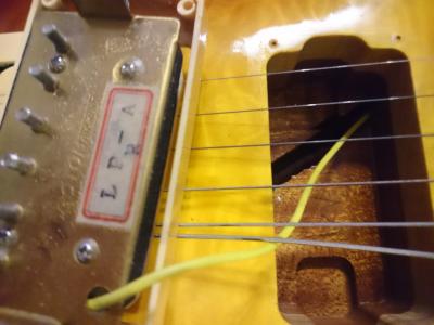

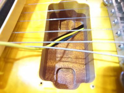

Echo de menos el made in japan en la trasera de la pala , y los números de serie grabados me parecen los habituales , ¿seria posible alguna foto de la pala de frente ?
Por cierto ,¿ hay alguna inscripción en los herrajes por debajo ?

Teóricamente a ese número de serie le falta un numero en la derecha, ya que según el registro de números de serie siempre llevan 7 números y ahí hay 6. Además al faltarle ese número se ve como descentrado.
Con eso digo que sea falsa, pero rara es un rato, aunque la fabricación de Tokai Japón es bastante "caprichosa", a veces ponen el número de modelo en el hueco de las pastillas, otras veces no....

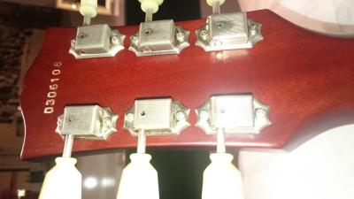

E aquí dos fotos mas
suso_gs
por el 03/01/2017
Bueno, por lo menos apareció el 7o número...
Tokai
por el 03/01/2017
Bueno ahí ha aparecido el número de la derecha del número de serie que faltaba....
De todas formas a ver que te dicen en Tokai....
