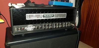

Buenas abro hilo para unificar todas las dudas acerca de estos amplificadores, mostrar nuestro equipo, configuraciones, personalizaciónes, experiencias etc.
Yo tengo un Dual rectifier modelo PRE 2010, 3 canales sin selector de potencia. Actualmente tocó en un grupo de metal melódico y un tributo a slipknot, y la verdad es que suena espectacular, sobre todo a buen volumen. Suelo usarlo con un MXR Wilde overdrive a modo de booster limpió para darle "ligereza" al sonido y hacerlo menos seco, con eq a la mitad de medios y agudos y recortado en graves. GAIN al 6 como máximo.
