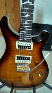

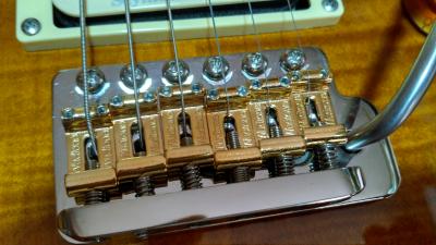

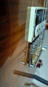

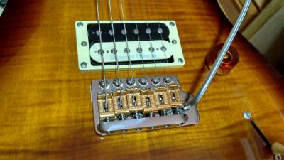

Pues le he hecho a mi SE Custom24 un upgrade de puente completo y la guitarra ahora parece otra. Siempre le he notado falta de sustain, cuerpo y definición, sobre todo en los últimos trastes, a partir del 12 hacia arriba. Estuve mirando cambiar el bloque del puente pero solo encontré compatibles un par de ellos en Estados Unidos, y la broma se iba a unos 100-120€. Rebuscando dí con una página británica que se dedica desde hace años a la fabricación customizada de partes de guitarra, y tienen un puente específico de reemplazo directo para las PRS SE y las USA, http://www.wudtone.com/.
El problema del puente de la SE es que solo tiene contacto con el cuerpo de la guitarra a través de los seis tornillos, pero el puente en si nunca toca el cuerpo de la guitarra, y el bloque flojea bastante, transmite muy poca vibración. La filosofía del puente Wudtone es que usa una placa metálica sobre la que se coloca el cuerpo del puente, de manera que además de a través de los tornillos siempre hay contacto del puente con el cuerpo de la guitarra a través de dicha placa. El bloque que usa es de acero.
Con los dos puente en la mano hice una prueba de golpear el bloque de cada puente con una llave fija, el de la la SE no transmite prácticamente nada de vibración, me quedé sorprendido para mal, el wudtone sin embargo transmite mucha vibración hasta la mano, ahí ya se ve la diferencia entre un bloque y otro . Una vez instalado el puente wudtone ya os aseguro que no hay color, la guitarra sube en calidad de sonido en todos los sentidos, sustain, cuerpo, dinámica. Si te pegas la guitarra al pecho se nota como vibra.
En fin, no es una mejora barata, se va a unos 200€ según como configures el puente, ya que puedes elegir color del puente, de las selletas y de la palanca. Además de dos tipos de selletas. Pero yo le tengo mucho aprecio a mi PRS y la inversión a merecido la pena. Junto con las Seymour Duncan que le puse hace tiempo la guitarra ahora es una gozada. En fin que estoy tan contento con el cambio de puente que quería compartirlo con vosotros.
Este es el puente en cuestión http://www.wudtone.com/product/wudtone-prs-dd-tremolo-upgrade-copy/
Dejo algunas fotos de como ha quedado la guitarra.
