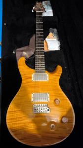

Yo a mi Custom USA 22 top 10 le cambié el switch rotatorio de 5 posiciones a uno "tipo Gibson" de 3 posiciones... El cambio es totalmente reversible.
Me resultaba algo incómodo cambiar de la pastilla del puente a la del mástil rotando el poti, hay gente que lo hace con el meñique, yo ni de coña y al final la mandé al luthier a hacer esa mod.
Los que tenéis el switch rotario como cambiabais de pastilla en medio de una canción?
