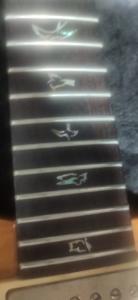

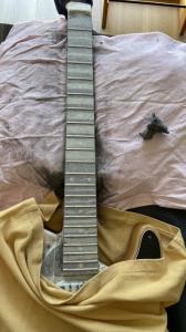

Cómo puedo abrillantar los trastes de mi PRS? Hay algún producto indicado?

#2773 Lana de acero fina. Cubre el diapasón previamente.
kaworu
por el 21/01/2024
#2773 #2774 y las pastillas, o no habrá quien saque los hilos de los imanes.

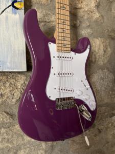

Mi nueva Silver Sky SE morada, lo mejor que tiene es el tacto del mastil, se toca muy bien. No me gusta como se siente sentado, culea, tambien es que estoy acostumbrado a las telecaster. De sonido suena, bien, a strato, pero, un sonido muy generico, tampoco escucho la maravilla que leo en alguna reseña, pero por otro lado hay que decir que suena equilibrada, no suenan embarradas las cuerdas graves, ni estridentes las agudas. El color, a mi me encanta.

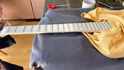

Yo no lo forro tanto que luego cuesta un huevo despegarlo. Lo dejo sin acabar de pegar por debajo y en lugar de trapo las pastillas las tapo con la misma cinta de pintor.
menda75
#2773 Personalmente, en vez de andar con el lío de la lana metálica y las virutas que deja, me resulta menos engorroso usar la goma de pulir y luego una especie de lija:
https://www.thomann.de/es/goeldo_fret_polishing_rubber.htm
https://www.thomann.de/es/dunlop_micro_fine.htm
Estas cosas, pero no te quitan de proteger el diapasón, lo hago con una plantilla metálica:
https://www.thomann.de/es/goeldo_ws045_fretboard_guard.htm
Perdón por citarlo todo en thomann, es por no andar buscando, ahí lo encuentro fácil :)
La lana igual llega mejor a la base de los trastes, pero una vez un luthier me dejó las pastillas llenas de viruta y dije nunca más.
