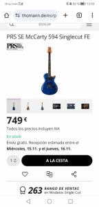

Pues acabo de ver esta oferta en thomann y me la he pillado. Una SE Mccarty 594 en faded blue. Si no me cuadra la devuelvo y a correr. Por ese precio no la podía dejar escapar. Creo que esta muy bien.

#2673 buena compra! Ya nos cuentas qué tal ha ido. :ok:

Tiene una pinta tremenda, seguro que no te defrauda! Buena compra!
