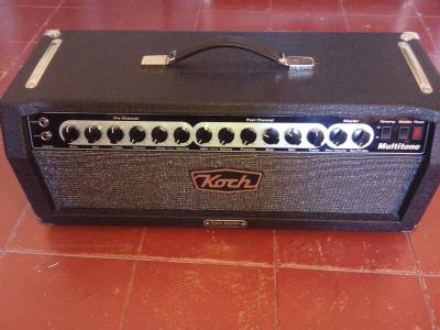

Pues yo tengo un Multitone II de 50 w, cabezal y caja de 4 altavoces, y es espectacular, tiene una distorsión cálida y potente y es muy versátil, aunque a veces suena muy metalero, quizás es que no lo ecualizo muy bien porque a mi la técnica no se me acaba de dar. El caso es que lo tengo a la venta , ya desde hace un tiempo, y cada vez me convenzo que no hay mejor ampli, pero claro es grande y pesado y es lo que ya llegando a mi edad me supone mayor problema para el transporte, pero sigo diciendo que es espectacular.
