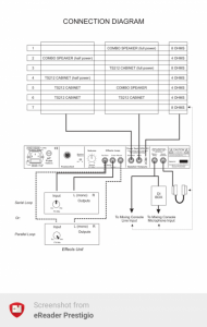

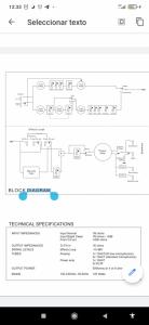

Hola a todos. Refloto el hilo para consultar una duda que tengo sobre el Twintone II. En el manual indica que el potenciómetro de la trasera actúa como un volumen máster. No sé dónde leí que reduce no solo el volumen sino la potencia de salida. El caso: quiero enchufar un altavoz de 30 vatios a través de la opción reductora a 25 vatios que da el ampli, aunque aún así va muy al límite. ¿Si ese volumen máster lo mantengo por debajo de la mitad de su recorrido puedo suponer que no va a llegar a entregar 25 vatios y que no corro riesgo? ¿Esto es así con cualquier volumen máster? Adjunto diagrama por si aclara algo.Y gracias por adelantado.

#32 ¿Nadie por ahí que me pueda aclarar el asunto?

#34 Sí, según ese técnico no habría problema enchufando a 25, pero es justo por los picos que no me fío.
#35 No, el 4:
[4] RHYTHM VOLUME: When activated (see FS5 Footswitch), this control functions as a master volume and can be preset at a lower (rhythm) volume.
NOTE: If the FS5 Footswitch is not connected, the RHYTHM VOLUME is active.
(Esto pone en el manual. En cierta tienda lo venden como si fuera el potenciómetro del atenuador interno).
Mediante el atenuador interno sí que reduce la potencia a 25 automáticamente enchufando en el extension output y poniendo el conmutador en 4 ohmnios (utilizando el altavoz de 8 ohmios, si no entiendo mal):
3. HALF-POWER OPTION / 25WATTS. The audible power can be reduced to 25 watts by plugging the (8 ohm) the internal speaker (Combo) or the external 8 ohms speaker cabinet (Head) into the extension jack, while leaving the Main jack unused. The speaker / speaker cabinet is now connected parallel to the
Power Soak and the total output power is divided between the Power Soak and the speaker / speaker cabinet. The Impedance Selector [10] must first be set to 4 ohms.
Si como dices a bajo volumen no hay problema me tranquiliza.
