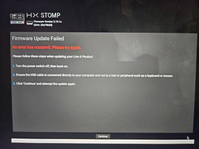

 Baja el firmware al pc, baja el HX edit nuevo, baja el Line 6 updater, instala primero el Updater (versión 1.28 es la última que sacarón) y luego el Hx editor sin desmarcar nada de lo que sale, y luego  enchufa el Stomp al pc, abre el updater, ojo no abras ningún otro software de line 6, te debería reconocer el stomp,  y le das a offline mode y buscas el firmware en el pc y dale a update.
Otra cosa no enchufes la máquina a un concentrador de USB`s, solo a uno y si es un sobremesa a uno de los traseros mejor que mejor.
Debería funcionar, ya nos cuentas.

He vuelto a instalar el hx Edit, pero tengo MAC. Se puede hacer igualmente?
samuelsv
por el 19/11/2024
Mañana hablaré con un amigo que tiene PC. Mi Mac lleva USB C de fábrica y tengo que ponerle un hub sí o sí.

#4155   Con Mac no puedo comentarte, lo siento.
De todos modos veo que el Line 6 updater está para Mac, puedes probar a ver si te funciona lo que te he comentado, a mi también me dio problemas una vez actualizando online y no he vuelto a hacerlo, prefiero descargar todo y ponerlo offline, y siempre siempre antes de actualizar hacer un back up.

Vale, ya me lo reconoce con mac. El problema es que tengo que conectarlo sí o sí a través del hub. Mañana lo intentaré desde un Windows. Me sale este mensaje y he probado varias versiones (3.7, 3.8).
samuelsv
por el 19/11/2024
Nunca había tenido problemas y lo pillé en 2021. Pero bueno, me quedo más tranquilo sabiendo que tiene solución. Muchas gracias por todo. Mañana te cuento.

#4158   Si te reconoce la máquina no vas a tener problemas a actualizar, a veces estos errores son una pesadilla.
Yo no he vuelto a actulizar online por eso, prefiero en local y si hay problemas solucionarlos con el firmware bajado, que a veces se satura el servidor de Line 6 y es un pesadilla.
No te olvides de llevar el software para pc a casa de tú amigo (el updater y el firmware y el hx editor para que te reconozca la máquina, por si acaso baja también el último driver que había para Windows de la stomp).
Suerte con todo compañero y que se resuelva de la mejor manera, pero ya verás como si. Saludos.

samuelsv
por el 20/11/2024
Hola, esta mañana lo he podido hacer. Menos mal. Me veía pillando otro cacharro más en el Black Friday. Jeje.
