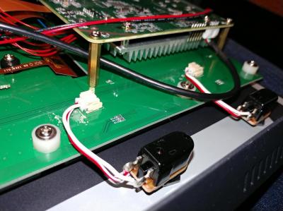

Buenas! Uno de los 4 pulsadores de mi Gigboard empieza a hacer un poco el tonto, justo el último, que es el que más uso tiene por acceder al submenú donde está el afinador, tap tempo, etc... El caso es que estoy por pillar un interruptor nuevo y cambiarselo, pero quería saber si alguno de vosotros medio manitas ha abierto ya el headrush alguna vez, por esta razón o cualquier otra, y me puede decir si es un interruptor normal y corriente o de que tipo. No creo que ninguno lo haya abierto, pero por preguntar que no quede... Gracias!

#2958 Hola, compañero. No lo he abierto, pero en su día encontré en algún foro yanki esta foto de las tripas de la Gigboard. Creo que te vale cualquier SPST momentary NO (Normally Open).
Antes de cambiarlo puedes probar a limpiarlo con un limpiacontactos.
Quimaco
por el 04/05/2023
Ostras muchas gracias! No parece muy complicado de cambiar, pero tambien tienes razón, voy a probar primero con el spray que tengo uno por ahí!
