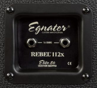

por el 04/03/2023
Buenas!
Una consulta antes de meter la pata irreversiblemente.
Tengo dos pantallas Egnater Rebel 112 a las que ha cambiado los altavoces. En una un Jensen P12Q y en otra un Celestion V30, ambos a 8 ohmios. Si los conecto entre sí, creo que debo conectarlos a la salida de 4 ohmios del ampli, pero no tengo claro si se conectan en serie o en paralelo para hacer correctamente el cálculo. ¿Alguien que me pueda echar una mano?
Gracias!
Samelix
por el 04/03/2023
En paralelo, 4.
En serie, 16.
Si van a las dos salidas del ampli 4.
Nico
por el 04/03/2023
#47 Sí, esto que dices lo tenía más o menos claro. Lo que pasa con estas pantallas es que tienen entrada y salida, y lo que no sé es si se conectan entre ellas en serie o en paralelo. Mi ampli principal, que no es Egnater, solo tiene salidas de 4 y de 8 ohmios, una de cada.
Su web dice:
"The REBEL-112x is the perfect companion to the REBEL-20 Rebel-30 heads. This closed-back cab features birch-ply construction and a front-port design for powerful bass response and clear, singing highs. Loaded with a single 12" Egnater Celestion Elite-80 loudspeaker, the REBEL-112x packs a powerful punch in a compact, easily portable extension cab. Put two cabs together for the ultimate REBEL stack!"
Adjunto foto de las conexiones.
