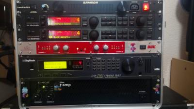

Al final el bicho a quedado asin.no descarto usar cada g-major para cada canal
