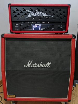

Pues después de 5 años como usuario de Kemper y otros 15 anteriormente teniendo un JCM800... me acabo de unir a la familia Diezel.
Tras el Kemper no me veía volviendo a las limitaciones de un ampli a válvulas tradicional, pero sí tenía ganas de volver a tener un amplificador de verdad. En el Kemper llevaba ya un tiempo usando profiles del VH4 y eso me hizo interesarme por los Diezel. Cuando vi los vídeos del VHX me pareció que era la solución a mi rompecabezas.
Así que me he encargado esto:
